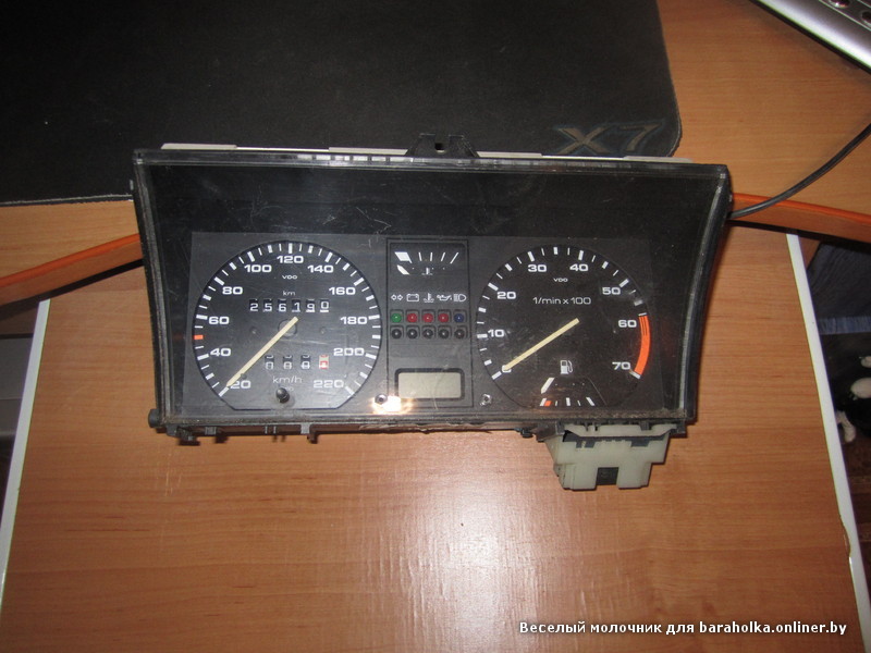

Предлагают приборку с одним разъемом
за 30$.
я так понимаю, это приборка с мфа?
Нужно определяться, брать или нет, пока ее не купили, а я не знаю сколько у меня разьемов на приборке, один или два, и посмотреть ближайшее время нет возможности.
Может кто подскажет, на мой мотор какие ставились? или нужно полюбому лезть смотреть?

приборка без мфа, с часами судя по фото. на мфа вокруг экранчика белые символы. Попроси чела с барахолки выслать фото сзади. на МФАшке писюнчик по центру должен быть под тонкий шланжик, например. такая коробочка с 1\3 спичечного коробка
посмотреть сколько разъёмов просто. открути 3 болта с правой стороны на кожухе под ногами водителя (один в "бороде" и 2 сверху) и залезь рукой, пощупай. можно ещё исхитриться и глянуть через кармашек с предохранителями.
пысы. дорого для приборки без мфа) у нас по 15 на рынке такие пуляют)

ненадо никуда лезть!
до 89г. ставились с 2 фишками...после с 1й.
у тебя соответственно с 2мя.
приборка с часами без МФА

Ребятки,вы чего???!! если настрелке температуры ОЖ есть лампочка,то 2 разъёма,если нет то 1 smile.gif

Честно говоря, МФА мне не особо нужна. Очень хочу тахо. Внешний электронный тахометр БК-6 мне как-то надоел. Идеально было бы просто найти тахо, всунуть вместо часов и радоваться. да кто ж мне его продаст?
Дело в том, что я как-то задавал в этом же разделе вопрос о цене приборки с тахо (без мфа). Мне там че-то наотвечали, и у меня сложилось мнение, что дешевле чем за 40$ ее найти не реально. На местной барахолке (onliner.by) за пол года видел только одну приборку с тахо, и подавали ее за 50$.
И тут увидал эту за 30$, решил что вроде не дорого, а если она еще и с мфа, то надо брать срочно.
