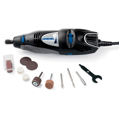

Мелкая горелка - что-то типа этого
Довольно неплохой кернер (внешне, по крайней мере smile.gif)
post - Понедельник, 21 Мая 2012
Отправлено #7
если всю эту хрень покупать- дешевле юзаный коллектор найти
