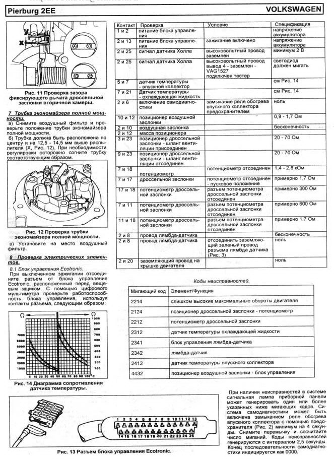

ребят проверил проводку от ЭБУ до ПВЗ все целое. снял колодку от эбу и проверил тестером почемуто контакты 1 и 2 напряжение АКБ не показывает и конт 10 и 12 показ 0
http://www.audi-club.ru/forum/attachment.p...04&d=1350319919
есть предложения
