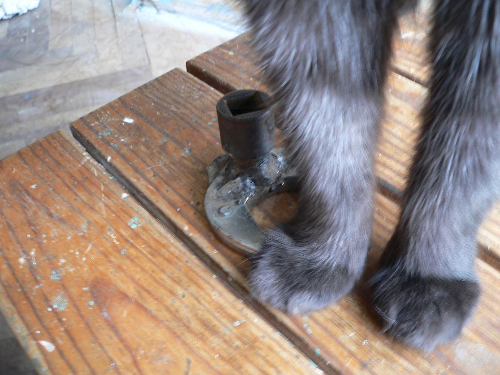

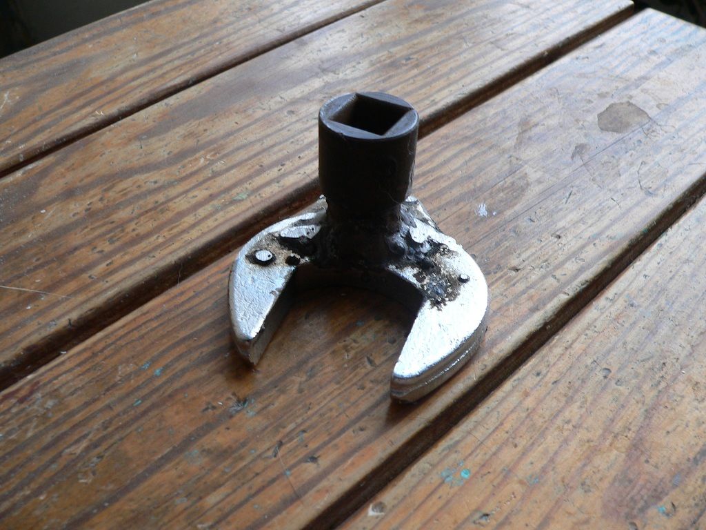

Пы.сы.: а не тот ли самый это кот, который....... biggrin.gif

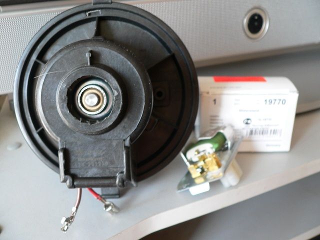

На данный момент мы пока некрасивые, колхоз проводки, грязные, кидаем масло, не держим холостые + в шпатлёвке. Стыдно фотографироваться blush.gif
Феби мотор отопителя, комплект. Обратите внимание на неаккуратный вырез (дрожащей кетайской рукой) в нижней части корпуса. Резистор собран на кетайской комплектухе Shanghai KrahElectronics Co.,
Открыть в новом окнеОткрыть в новом окне
