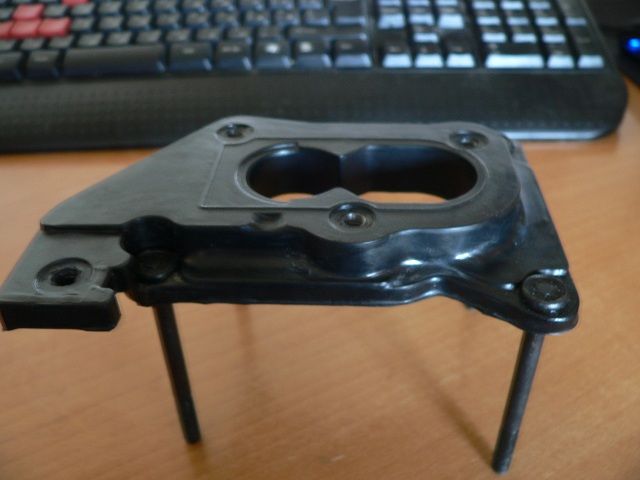

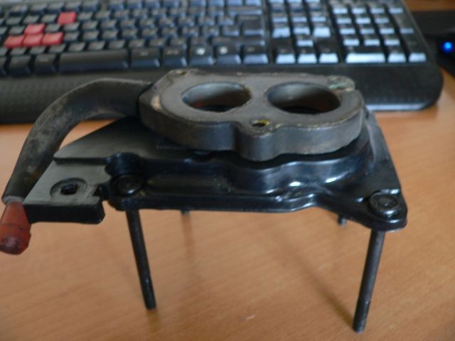

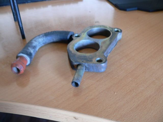

Итак, это подушка МН
Некая проставка с отводом, отвод заглушен. Что это такое? В каталоге не нашёл.
С других ракурсов:
Открыть в новом окнеОткрыть в новом окне
post - Воскресенье, 14 Июля 2013
Отправлено #142
На г2клубе посмотрел похожую тему. Удалять проставку 146%.

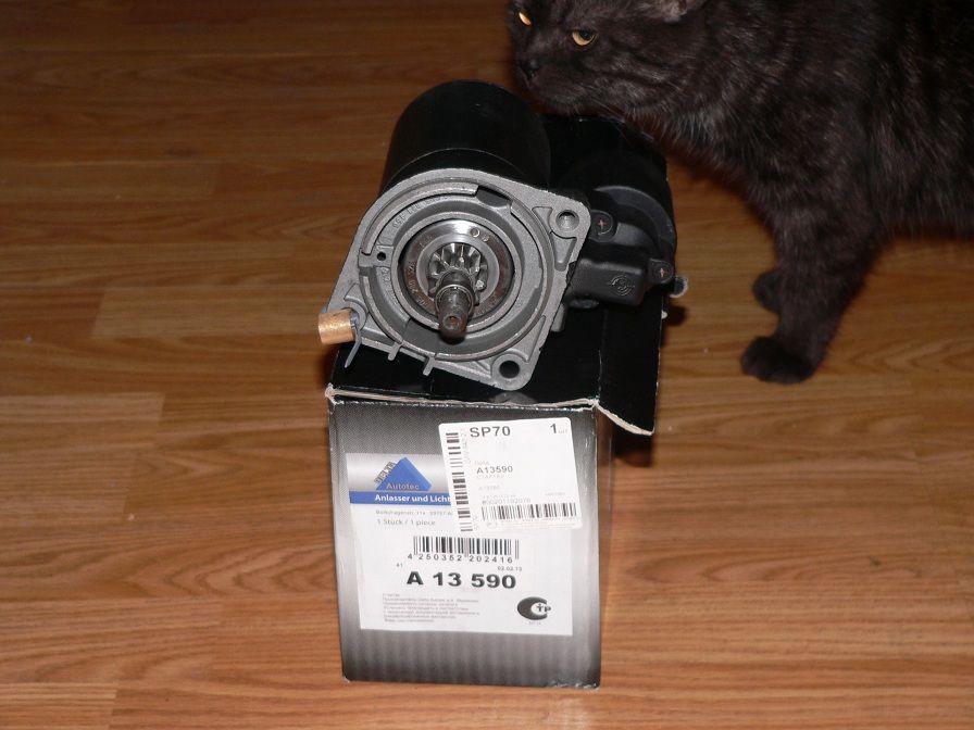

Приехала новая ДельтаАутотехникЪ (судя по маркировкам - востановленный бошик)
» Нажмите, чтобы открыть или скрыть текст.

У знакомого на толеде была похожая - под ГБО.
Дельта и МФГ - восстановленные оригиналы. у нас в Минске есть завод, который маркирует стартеры и гены как МФГ, отмывают всё, оставляют корпус и частично начинку, остальное ставят новое.
post - Вторник, 16 Июля 2013
Отправлено #145
post - Среда, 17 Июля 2013
Отправлено #146
сори) это наша минская компания.
http://autoline-spb.com/brand/mod/
вот инфа о них. по работе с ними сотрудничаем, приходит достаточно качественный продукт.
