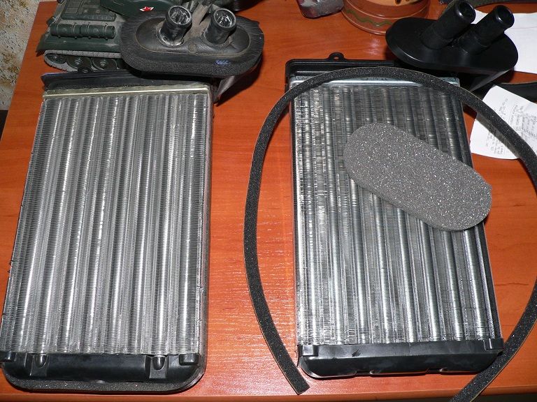

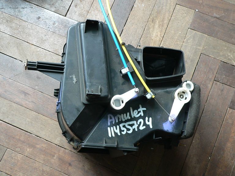

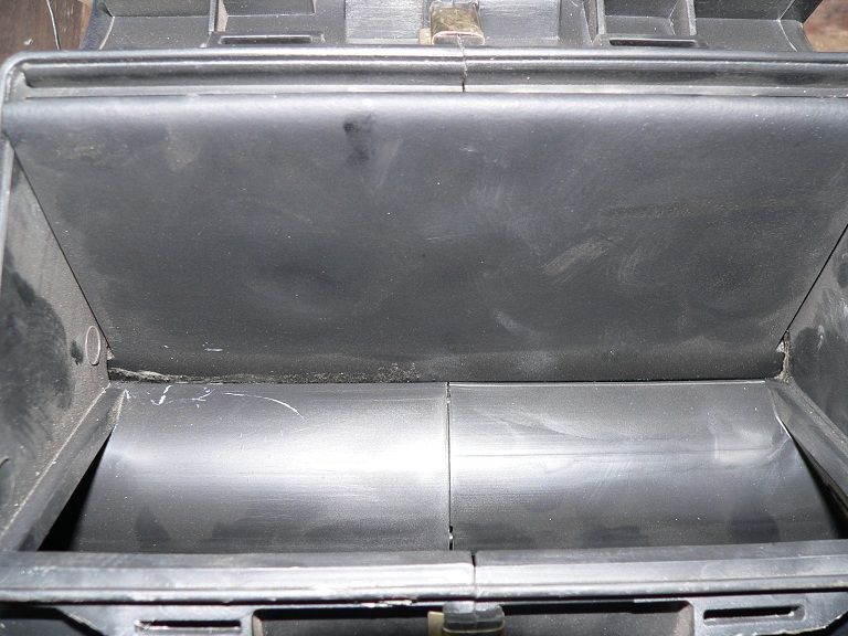

Прикупил вот
(мой косяк - не доглядел и получил от разборщиков 2 тросика вместо 3х)
Аккуратные заслоночки
Открыть в новом окне Открыть в новом окне
Сами радиаторы. Слева родной срукн, справа - нисенс
Старый достался вместе с корпусом (5 год выпуска), состояние - приличное, чистенький, не мятый, да и собран посерьёзней, уплотнителя больше, он качественный, ничего не шатается, в отличие от нисенса - сильнее люфтят платиковые детали, паролон какой то вместо резинки.
Сделанный вывод - зря потраченные 700р на ниссенс (я ж не знал что сруконовский достанется нахаляву), если и брать то кетай орижинал A11-9EC8107310 (в егзисте 400р).

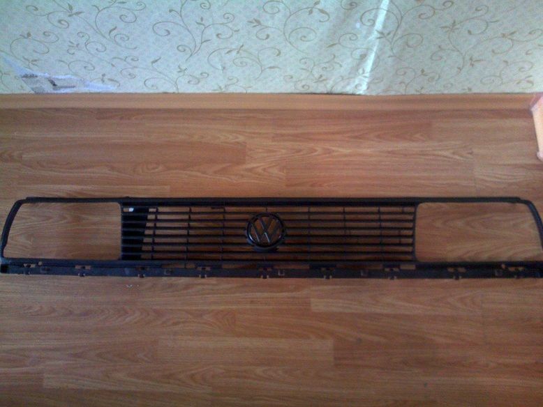

post - Суббота, 14 Июня 2014
Отправлено #199
Только олдскул, только узкая решётка, только чёрный значок!
