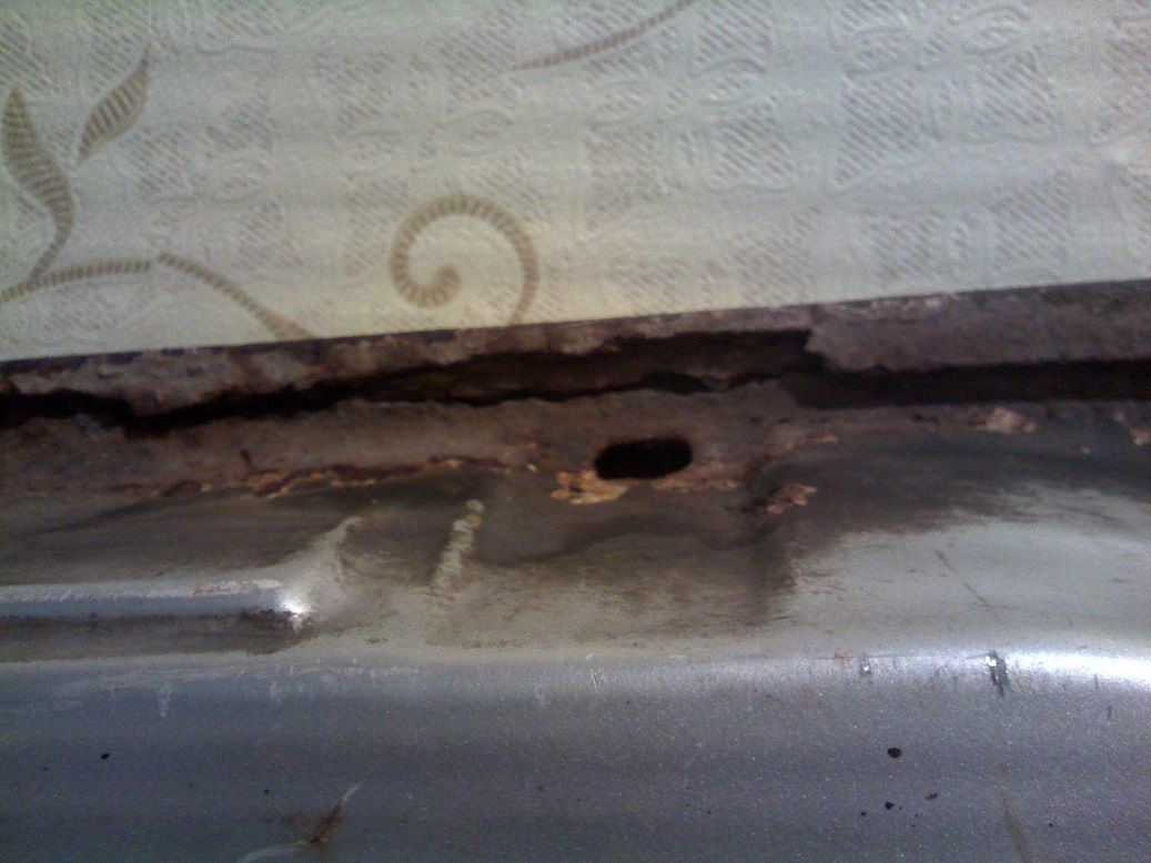

Хьюстон, ви хэв э проблем!
Это низ двери в перевернутом виде...что можно сделать, как спасти?

QUOTE(Летний @ Среда, 09 Сентября 2015)
искать другую дверь.

QUOTE(Chucky @ Среда, 09 Сентября 2015)
Согласен, остальные варианты временные или "на продажу"

А если вычистить рыхлую ржавчину и залить все мовилем?

QUOTE(AlexSht @ Четверг, 10 Сентября 2015)
Мовиль не поможет,да и не эстэтично!Вычистить,обработать преобразователем,обезжирить и загрунтовать.Открыл для себя поистине волшебное средсво,шовный герметик Novol Gravut 630,наносится на проблемные места,практически любой толшиной,можно придать любую форму.После затвердевария становится как резина очень прочный.Можно красить.Двери тоже были примерно в таком состоянии,правда ещё без сквозной коррозии.Второй год,полёт нормальный,ни где не отслаивается,краска на облетает.

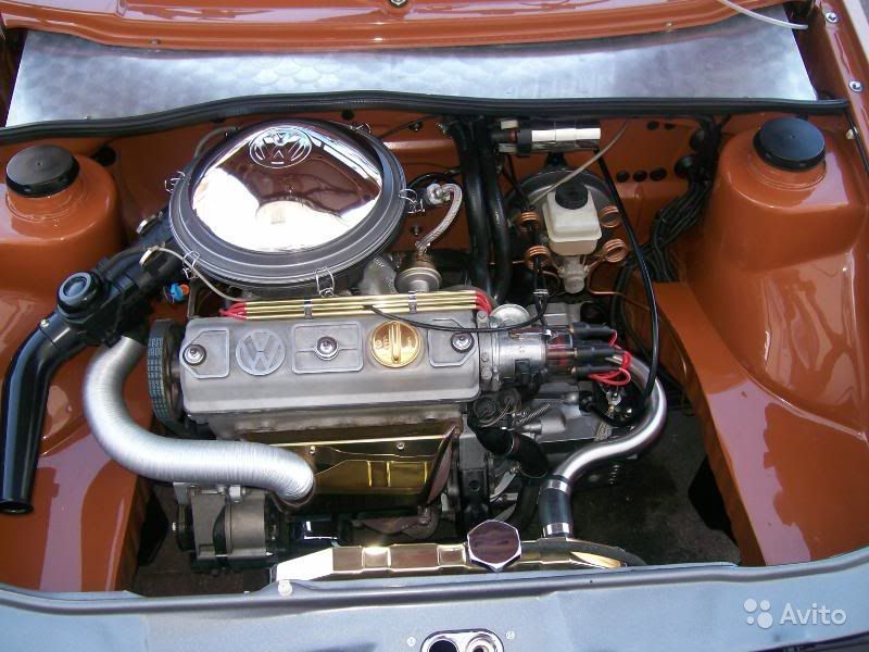

QUOTE(Летний @ Четверг, 30 Июля 2015)
идеальный 1и3!
Красиво) Но цвет не очень, хотя.. на любителя)

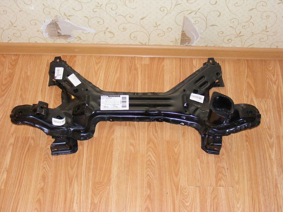

Вообщем, этот товарищ сделал трещину в подрамнике! Заказал в егзисте новый от срукна.
Цена ? - 2200р, что примерно равняется 33$ или 219¥
