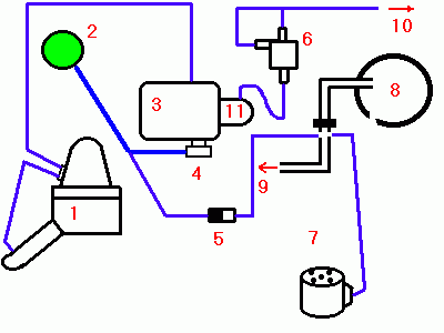

QUOTE(CheekFire[rus57)
Вроде шланг кудай-то за карб идет.
от того штуцера,что у тебя заглушен,через запорный клапан(говорят можно поставить от девятки,который стоит на бензиновых шлангах)шланг идёт на тройник и дальше на верхний вход на Пулдауне и на зелёную грушу.может у тебя ещё штуцера идут от того шланга и шланги на пулдаун и грушу идут сзади карба?
shurik555 дал ссылку там есть схема подключения.

QUOTE(Igor_arz52 @ Четверг, 01 Марта 2012)
Сзади со шлангами примерно такая же картина...

куда-же тогда у тебя подключён пулдаун и зелёная груша?
VW Jetta 1.6 1986гв. RF,2Е2,генератор 90А,стартер Delta autotechnik A 17 830,коробка СНD 1994г.в.
За карб и лезть то не особо хочется, уж больно там все внатяжечку. А сфотаю, когда буду на приеме у карбюраторщика.
,Суббота, 03 Марта 2012]За карб и лезть то не особо хочется, уж больно там все внатяжечку. А сфотаю, когда буду на приеме у карбюраторщика.
в том то и дело,что эти шланги подключаются спереди карба.
примерно так,стырил с Форум Volkswagen Technical Site
