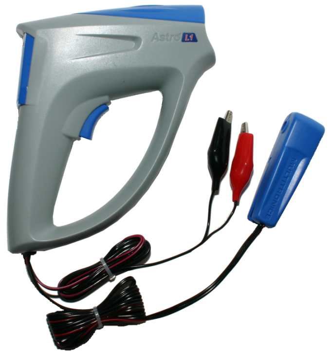

P.s. Стробоскоп сделал ?
Аха! smile.gif Вот такой
Открыть в новом окне.
Мультитроникс помог.
